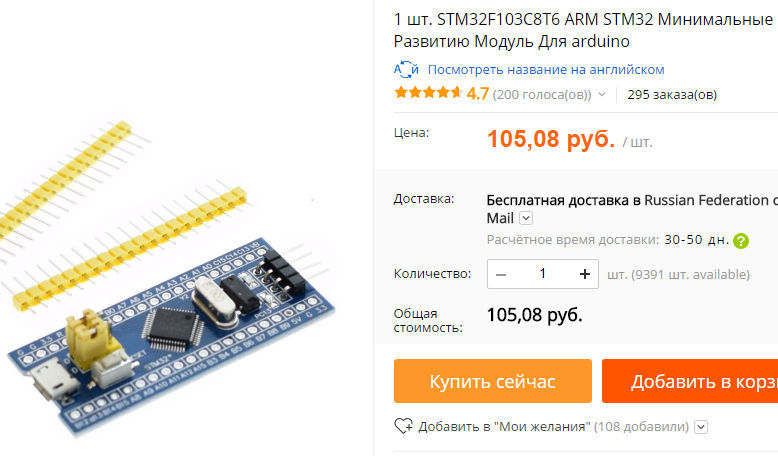

Планирую изготовить такой переходник для своего варианта SDR-1000. Заказал в Китае плату на STM32F103C8T6 - как раз тот контроллер,
который Вы использовали. Всего 2 USD вместе с пересылкой и паять ничего не нужно. По схеме все ОК, но на плате смонтирован кварц на 8 МГЦ, а у Вас использован на 12 МГЦ. Возможно ли доработать прошивку под кварц 8 МГц? Можно, конечно кварц поменять, но его еще надо найти в нужном корпусе, да и плату курочить не хочется.

Подправил прошивку под 8МГц, тупо изменив константу в коде. Пробуйте.

Запрограммировал без проблем. Плата определилась. Похоже, все OK, по крайней мере программа PowerSDR на PTT реагирует. Полностью пока проверить не могу, т.к. железо еще до конца не смонтировано. Спасибо!

Надо ещё посмотреть формирование задержек, которые я делал. Скорее всего их надо будет теперь уменьшить.

Уменьшил задержки, т.к. с переходом на 8МГц они увеличились.

RA4NAL, Да, если бы у меня была в те времена такая платка как у вас, то не пришлось бы мне напрягаться паять макет для отработки проекта переходника.
Впрочем, не страшно.
Проводники только покороче надо делать от платки до SDR.

Тоже прикупил несколько платок для попробовать в качестве переходника USB-SDR1000, а то я так и не набрал нужного количества желающих под заказ. А имеющееся количество желающих мне не хочется бросать на произвол судьбы.RA3AIW писал(а):Вопрос снят!
Пришли платки несколько дней назад. Надо как-то изловчиться поместить платку в стандартный корпус разъёма DB25. Обрезать как-то по длине (ещё не смотрел).
Там интерфейс SWD для программирования, как я понял? Адаптер SWD у меня давно лежит (покупал для другого), но пока не имел дело с ним.
Насколько я понял, если у вас всё удачно получится, то вас из очереди на переходник можно вычеркнуть?
